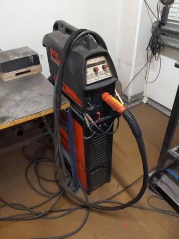

MIG-hitsin käyttö

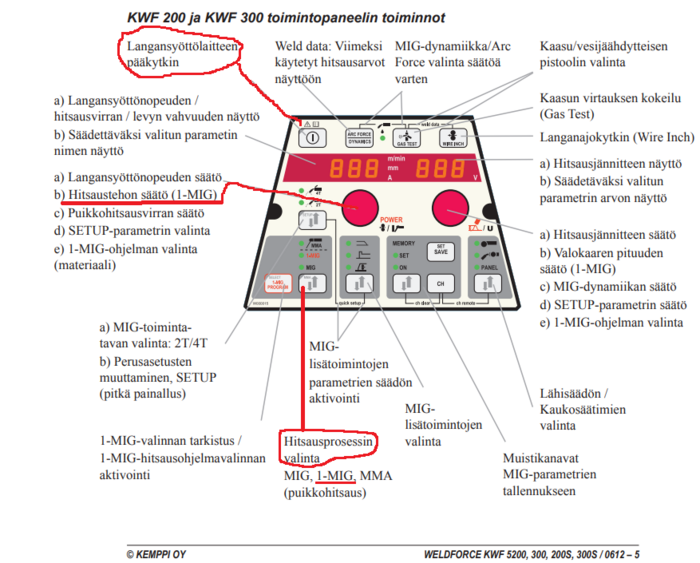

Käynnistä Kempin torni virtalähteen virtakytkimestä (virtalähde on se alempi laatikko), langansyöttölaite (ylempi laatikko) jää 'off':lle, siispä pitkä painallus 'ON'.
Avaa suojakaasupullo: oikeanpuoleinen pullo seinustalla, punainen pullonavaajan näköinen vipu ylös =venttiili auki!
Ohjauspaneeli on täynnä nappuloita, aloittelijan ja semi-pro hitsarin lienee parasta vain valita '1-MIG-hitsausoprosessi' ja asettaa vas. nupilla hitsattavan levyn paksuus mm (='hitsausteho'). Eli nauttia synergiasäätöisen koneen ihanuudesta: hitsausjännite ja langansyöttö määräytyy nyt automaagisesti levypaksuuden mukaan.
