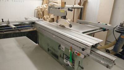

Labillamme on tarkistuspyorösaha merkiltään ja malliltaan: Altendorf F45 vm-91

Pöytäsahan terän kulmaa sekä korkeutta säädetään käyttäen kuvassa esitettyä säätövalitsinta sekä jalkapumppua.
Säätövalitsimella on kolme eri asentoa:
  1. Suoraa ylös → Pidä säätövalitsin tässä asennossa kun säätöjä ei ole tarpeen tehdä
  2. Vasemmalle → Terän korkeus säätyy
  3. Oikealle → Terän kulma säätyy
Jalkapumppua polkemalla säätyy valittu terän asetus. Pumppaus tapahtuu joko alaspäin tai ylöspäin.
Sahattuasi oudoilla asetuksilla on kohteliasta palauttaa terä ns. normaaliin asentoon, jotta seuraavan on helpompi sitä alkaa käyttämään.
The angle and height of the table saw blade are adjusted using the selector knob and the foot pump shown in the picture above.
The selector knob has three positions:
  1. Straight up → Keep the knob in this position when no adjustments are needed
  2. Left → Adjusts the blade height
  3. Right → Adjusts the blade angle
By pressing the foot pump, the selected blade setting is adjusted. Pumping can be done either downwards or upwards.
After sawing with unusual settings, it’s considerate to return the blade to the so-called normal position. This makes it easier for the next person to start using the saw.
