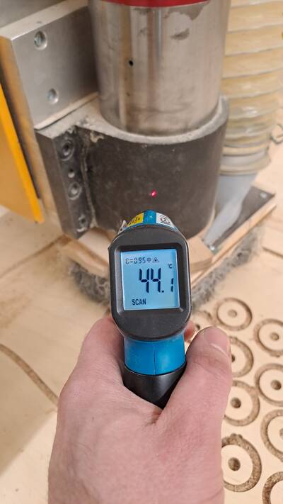

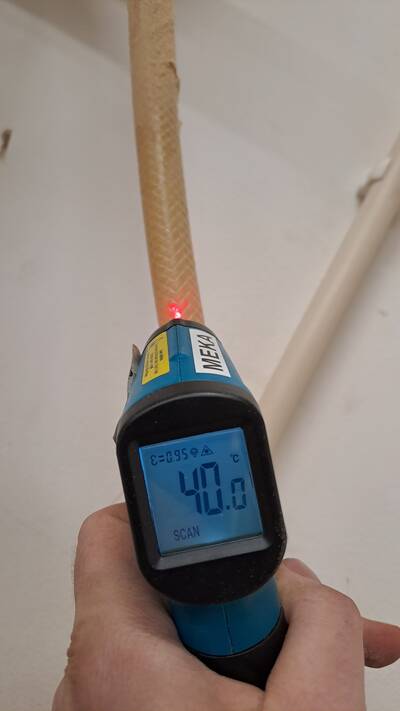

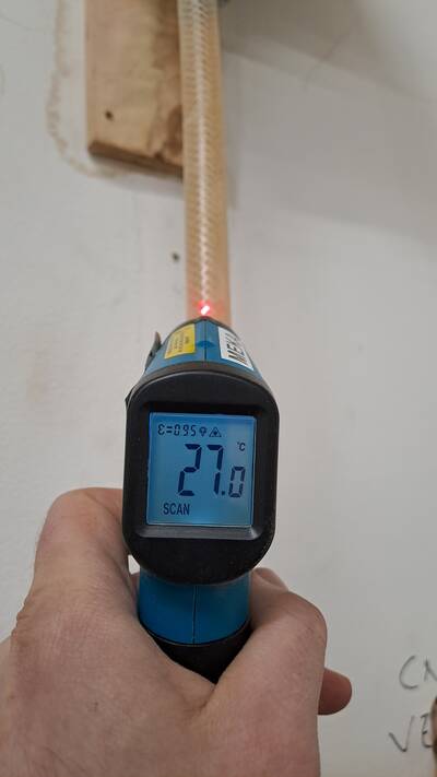

CNC:n karamoottorin kylki tuntui käteen turhan kuumalta. Nestekierron meno ja paluuletkujen “tasalämpöisyys” viittasi myös siihen, että kaikki ei ole välttämättä kunnossa. Mieli usutti tutkimaan järjestelmää tarkemmin ja lopulta uteliaisuus palkittiinkin vikapaikan selvittyä: konesalin puolella olevan jäähdyttimen kumpikaan tuulettimista ei pyörinyt. Näin ollen neste kennossa ei päässyt juurikaan jäähtymään. Jäähtymistä ei päässyt tapahtumaan edes luonnollisen konvektion avustuksella, koska jäähdytyskennon lamelliraot ovat vaakasuunnassa eikä luonnollista konvektiota avustavasti pystysuuntaisesti.
- Sähköt irti tuuletinsyötöstä (pistoke on CNC:n takapäädyssa pistorasialiitäntä).
- Jäähdyttimen ympäristö imuroitiin kertaalleen. Edellisestä imuroinnista on varmasti aikaa.
- Imuilmasuodattimene kehikko lähti irti PH2 ruuveilla.
- Molemmat vanhat tuulettimet olivat hengettömiä, tavanomaisia pöytätuulettimia, ilman jalustoja (eli onlyfans). Vanhojen tuulettimien irroitus.
- Jäähdytinrivasto puhallettiin puhtaaksi paineilmalla ja imuroitiin huolellisesti.
- Paikalle asennettiin jemmasta löytynyt Hackerin saman kokoinen, nopeussäädettävä tuuletin. Toista tuuletinta ei tähän hätään löytynyt. Puhallin kytkettiin puhaltamaan suurimmalla höngällä, koska se toimi jäähdytyksessä nyt yksin.
- Uudet tuulettimet jäivät hankintalistalle. Tuuletinkehän (ritilän laipan) halkaisija on 345mm. Sen kokoinen vaihtolaite sopii bolt on paikoilleen.
- Suodatinkehikko puhallettiin ulkona paineilmalla. Suodatinkankaan kiinitystä korjattiin tiiviimmäksi. Kaipaisi seuraavalla kerralla suodatinkankaan uusimisen.

- Jäähdyttimelle menevä neste: 45,4 C
- Jäähdyttimeltä palaava neste: 36,4 C
- CNC:n pannan (vähiten heijastava, eniten oikeaa lämpötilaa näyttävä) pintalämpötila: 58,2 C

- Jäähdyttimelle menevä neste: 40,0 C
- Jäähdyttimeltä palaava neste: 27,0 C
- CNC:n pannan (vähiten heijastava, eniten oikeaa lämpötilaa näyttävä) pintalämpötila: 44,1 C
