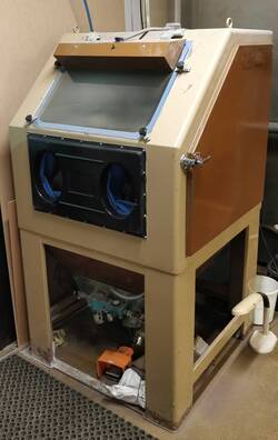

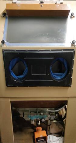

Hiekkapuhalluskaappi (ISO)
Hacklabilta löytyy iso hiekkapuhalliskaappi erilaisten kappaleiden hiekkapuhallukseen. Kaappi toimii paineilmalla, jonka lisäksi valo ja suodatinimuri toimivat sähköllä.
Hiekkapuhalluskaappi löytyy aulasta sisäoven vierestä.

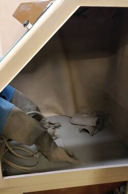

Kaapin rakenne
Kaappi koostuu yksinkertaisesti seuraavista osista.
- Iso metallilaatikko, joka pitää hiekan sisällään ja jonne näkee lasin läpi.
- Suodatinimuri, joka suodattaa kaapista pölyn.
- Puhalluspistooli, joka sekoittaa paineistetun ilman ja hiekan.
- Sifooniputki, jonka avulla pistooli imee kaapin pohjalta hiekkaa.
- Paineilmapistooli kappaleen ja kaapin puhdistamiseen puhalluksen jälkeen.
Laitteen runko
Laitteen runko on metallinen laatikko, jossa on puhallusmediaa keräävä suppilo pohjalla. Näin ollen puhallusmedia kiertää kaapissa ja se voidaan käyttää aina uudelleen ja uudelleen.

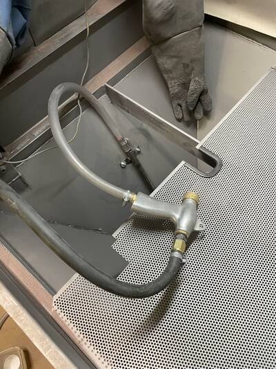

Puhalluspistooli
Puhalluspistooli on hommattu kaappiin täältä, mutta pistooleita saa varmasti myös muualta. Pistoolin perään johdetaan paineistettua ilmaa, joka kulkee ilmasuuttimen läpi. Pistoolin pohjaan on kytketty letku, joka kulkee kaapin pohjalla olevaan sifooniputkeen. Tämän kautta pistooli imee hiekkaa ja sekoittaa sen ilman kanssa. Ilma / hiekka seos tulee pistoolista ulos puhallussuuttimen kautta.
Pistooli
Pistooli on jalkapolkimelle soveluva, eli siinä ei erikseen ole liipaisinta. Tämä on pidemmän päälle huomattavasti mukavampi ja ergonomisempi tapa puhallukseen.
Pistoolin tyyppi on SBC-420 ja tämän tiedon avulla voi löytyä varaosia pistooliin hakemalla.

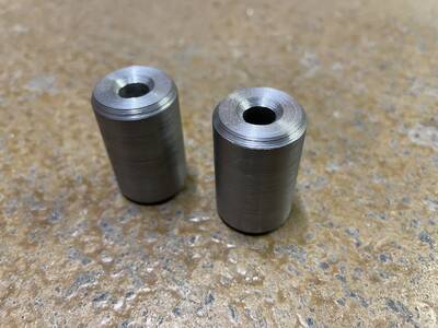

Suuttimia on sorvattu itse Hacklab toimesta. Tähän suositellaan karkenevaa terästä, mutta kokemuksen perusteella mikä tahansa teräs tuossa kestää kyllä ainakin muutaman kappaleen puhalluksen.
Suuttimen tekninen piirrustus löytyy linkistä alta. Suuttimen takapuolen “chamfer” ei ole mitenkään tarkka, mutta auttaa median liikuttamisessa ja toimii paremmin, kuin suutin pelkällä läpireiällä.
hiekkapuhallus-suutin.pdf
Suuttimia saa myös ostettua esimerkiksi täältä. Nämä eivät kuitenkaan kokemuksen perusteella kestä sen paremmin käyttöä, joten ovat melko kallis ratkaisu.

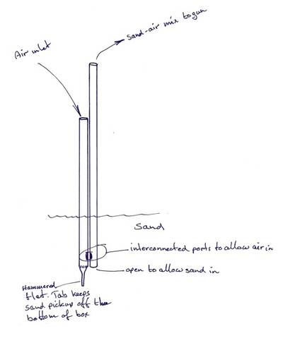

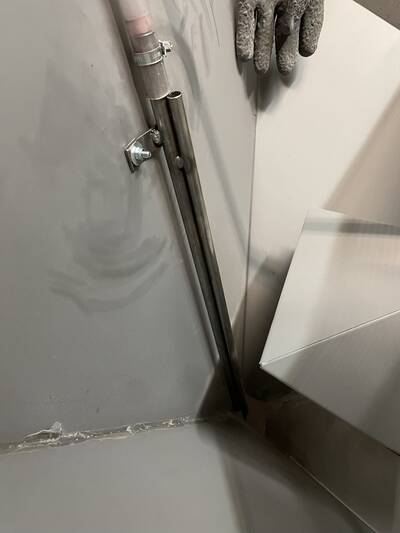

Sifooniputki
Hiekkapuhalluskaappiin on rakennettu itse sifooniputki, jonka kautta puhalluspistooli imee puhellettavan median kaapin pohjalta ja sekoittaa sen paineistetun ilman kanssa. Toimintaperiaate on se, että pistooli muodostaa imuputkeen alipaineen, jonka avulla puhallusmedia nostetaan kaapin pohjalta pistoolille ja sekoitetaan ilmaan.
Sifooniputki parantaa kaapin toimintaa merkittävästi optimoimalla imuputkeen tulevan puhallusmedian ja ilman määrän. Ilman sifooniputkea, joka sekoittaa puhallusmediaan ilmaa pistooli toimii erittäin huonosti.
