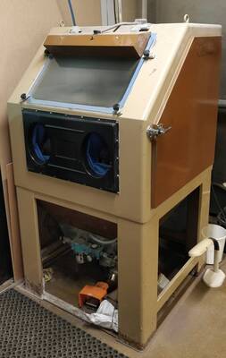

Hacklabilta löytyy iso hiekkapuhalliskaappi erilaisten kappaleiden hiekkapuhallukseen. Kaappi toimii paineilmalla, jonka lisäksi valo ja suodatinimuri toimivat sähköllä.
Hiekkapuhalluskaappi löytyy aulasta sisäoven vierestä.

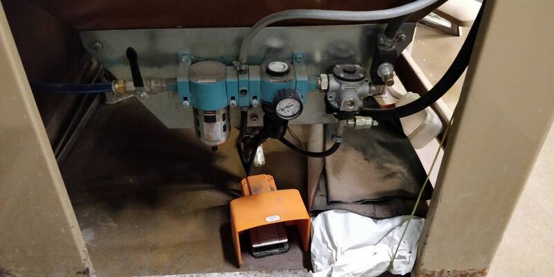

2. Paineilma

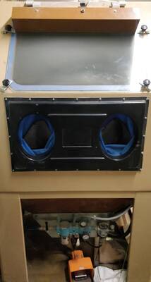

Kytke paineimajärjestelmä päälle ja avaa paineilma kytkin kaapin etupuolelta.
Huomio! Hiekkapuhallus käyttää todella paljon paineilmaa, josta syystä kompressori joutuu todella koville. Muista pitää taukoja puhaltamisesta noin 10 minuutin välein, jotta kompressori ei ylikuumene.

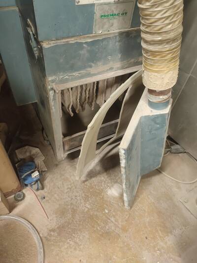

Hemputtele suodattimet puhtaaksi vivusta (katso alta kuva) Kytke hiekkapuhalluskaapin takaa löytyvä suodatinimuri päälle (katso kuva kytkimestä alempaa).
Hiekkapuhallus kaappiin on kytketty suodatinimuri, jota tulee käyttää puhalluksen aikana. Kyseinen laite imee ilmaa kaapin sisältä ja suodattaa siitä puhaluksessa syntyneen pölyn.

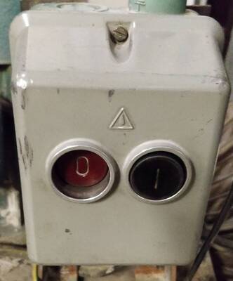

Käyttökytkin on hieman hankala, ja vaatii vähän voimaa, jotta jää päälle. Imuri menee päälle mustasta kytkimestä (paina pohjaan saakka) ja sammuu punaisesta.

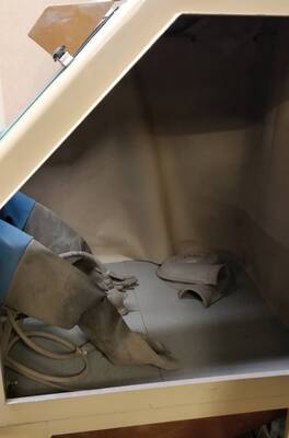

Olet nyt valmis hiekkapuhaltamaan työstettävän kappaleesi. Avaa puhalluskaapin luukku, laita kappale sisäään ja suuntaa sitä puhalluspistoolilla. Puhallusta ohjataan kaapin edessä lattialla olevan jalkapolkimen avulla.

Kaappi koostuu yksinkertaisesti seuraavista osista.
- Iso metallilaatikko, joka pitää hiekan sisällään ja jonne näkee lasin läpi.
- Suodatinimuri, joka suodattaa kaapista pölyn.
- Puhalluspistooli, joka sekoittaa paineistetun ilman ja hiekan.
- Sifooniputki, jonka avulla pistooli imee kaapin pohjalta hiekkaa.
- Paineilmapistooli kappaleen ja kaapin puhdistamiseen puhalluksen jälkeen.
Laitteen runko
Laitteen runko on metallinen laatikko, jossa on puhallusmediaa keräävä suppilo pohjalla. Näin ollen puhallusmedia kiertää kaapissa ja se voidaan käyttää aina uudelleen ja uudelleen.

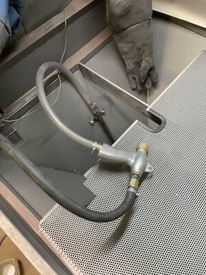

Puhalluspistooli
Puhalluspistooli on hommattu kaappiin täältä, mutta pistooleita saa varmasti myös muualta. Pistoolin perään johdetaan paineistettua ilmaa, joka kulkee ilmasuuttimen läpi. Pistoolin pohjaan on kytketty letku, joka kulkee kaapin pohjalla olevaan sifooniputkeen. Tämän kautta pistooli imee hiekkaa ja sekoittaa sen ilman kanssa. Ilma / hiekka seos tulee pistoolista ulos puhallussuuttimen kautta.
Pistooli
Pistooli on jalkapolkimelle soveluva, eli siinä ei erikseen ole liipaisinta. Tämä on pidemmän päälle huomattavasti mukavampi ja ergonomisempi tapa puhallukseen.
Pistoolin tyyppi on SBC-420 ja tämän tiedon avulla voi löytyä varaosia pistooliin hakemalla.

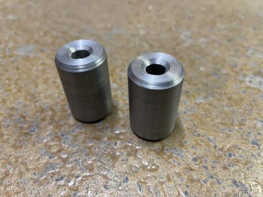

Suutin
Puhalluspistoolin suutin on kovalla kulutuksella ja vaikuttaa vahvasti pistoolin toimintaan. Suutin on hyvä tarkastaa aina ennen puhalluksen aloitusta.
Suuttimia on sorvattu itse Hacklab toimesta. Tähän suositellaan karkenevaa terästä, mutta kokemuksen perusteella mikä tahansa teräs tuossa kestää kyllä ainakin muutaman kappaleen puhalluksen.
Suuttimen tekninen piirrustus löytyy linkistä alta. Suuttimen takapuolen “chamfer” ei ole mitenkään tarkka, mutta auttaa median liikuttamisessa ja toimii paremmin, kuin suutin pelkällä läpireiällä.
hiekkapuhallus-suutin.pdf
Suuttimia saa myös ostettua esimerkiksi täältä. Nämä eivät kuitenkaan kokemuksen perusteella kestä sen paremmin käyttöä, joten ovat melko kallis ratkaisu. löytyy myös kestävämpiä (boron carbide suutin) esimerkiksi kiinasta saa tilattua n.10€ kpl (vuonna 2024)

Pistoolin sisällä on myös ilmasuutin, joka kuluu käytössä. Myös tämä on hyvä tarkastaa, mikäli puhalluksen kanssa on ongelmia. Ilmasuuttimen asentoa pistoolissa pystyy säätämään. Tämä säätö vaikuttaa ilman kanssa sekoittuvan puhallusmedian määrään muuttamalla pistoolin tuottamaa imutehoa sifooniputkeen.
Säätämällä tätä voidaan puhallustehoa yrittää optimoida. Käytännössä tämän vaikutus osoittautui ääripäitä lukuunottamatta melko vähäiseksi ja keskeltä säätövaraa löytyy todennäköisesti se parhaiten toimiva kohta.

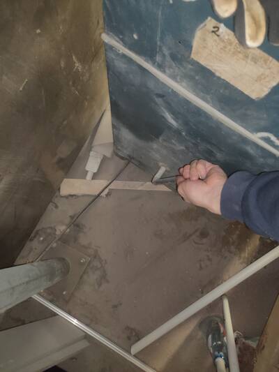

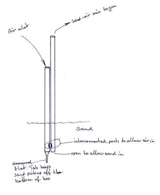

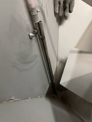

Sifooniputki
Hiekkapuhalluskaappiin on rakennettu itse sifooniputki, jonka kautta puhalluspistooli imee puhellettavan median kaapin pohjalta ja sekoittaa sen paineistetun ilman kanssa. Toimintaperiaate on se, että pistooli muodostaa imuputkeen alipaineen, jonka avulla puhallusmedia nostetaan kaapin pohjalta pistoolille ja sekoitetaan ilmaan.
Sifooniputki parantaa kaapin toimintaa merkittävästi optimoimalla imuputkeen tulevan puhallusmedian ja ilman määrän. Ilman sifooniputkea, joka sekoittaa puhallusmediaan ilmaa pistooli toimii erittäin huonosti.

Imurin sivulta löytyy vipu josta hemputellaan suodattimia puhtaaksi. Tämä kuuluu tehdä aina kun aloittaa hiekkapuhalluksen.
Pölyn poisto imurista tapahtuu avaamalla sivu luukku ja tyhjentämällä laatikkoon kertynyt pöly. Tyhjennys kuuluu tehdä aina hiekkojen vaihtojen yhteydessä.
