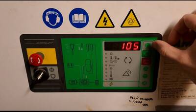

Kompressorin ylikuumenemisongelma on ollut enemmän ja vähemmän aktiivisena ainakin reilun vuoden. Viime kuukausien aikana ongelma paheni eli tihentyi ja kompressorin oma ohjauslogiikka päätyi katkaisemaan laiteen laukan useampaan kertaan. Laitteen oman anturoinnin mukaan öljyn lämpötilan oli nähty heiluvan ainakin tasossa 105-107C. Nyrkkisääntönä (tieto valmistajalta) lämpötilan tulisi olla noin 50-55C ambient lämpötilaa korkeampi (eli huonelämpötila 22C + 55C = 77C max).

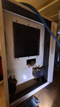

  • Laske koneesta öljyt pois PUHTAISIIN astioihin (kuva 2), jos uutta öljyä ei varmasti ole saatavilla.

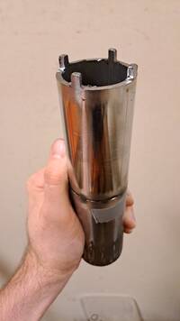

  • Siirrä kone reilusti irti takaseinästä, jotta saat työtilaa (kuva 3).
  • Takalevyyn ruuvattu tiivistyskehys on jälkiasenteinen ja ruuvattu muistaakseni T15 kantaisilla ruuveilla kiinni.
  • Irroita takalevy tiivistekehyksineen (avainväli 8mm).

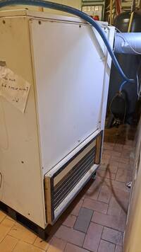

  • Näkysälle paljastuu pieni A5 kokoinen peltiluukku, aukaseppa se (avainväli 8mm) (kuva 4).
  • Luukun alta paljastuu kuvan mukaisella kannalla oleva termostaattipesä (kuva 5).

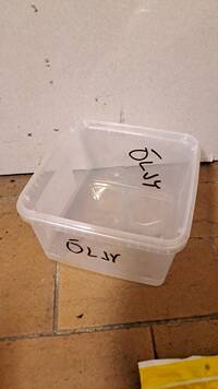

  • Rakensin kantaan putkiavaimen, joka jäi säilytykseen kompressorin läheisyyteen mahdollista myöhempää tarvetta varten (kuva 6).
  • Termostaattipesä oli tiukassa. Tein avaamiseen vielä tukipalikan (palikassa on pyöristys, jotta putkiavain istuu siihen paremmin), jotta avain pysyi vääntäessä varmasti oikeassa linjassa. Putkiavainta käännettiin kaksilla pitkillä tongeilla auki (työkalut vaakaan, putken päähän puristamaan, toinen painaa alaspäin, toinen nostaa ylöspäin. Alaspäin painava kääntää pesää hitusen toista enemmän).

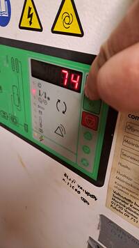

  • Koekäyttö tehdään kuormittamalla konetta reippaalla kädellä. Tällä kertaa koekäyttöä tehtiin 15 min. Lämpötilataso kohosi koneen diagnostiikan mukaan maksimissaan tasolle 74C. Kaikki koneen tuottama lämmin ilma palautui kompressorihuoneeseen ja imeytyi osin takaisin koneen jäähdytyskiertoon. Kun koneen siirtää takaisin paikoilleen, lämmin ilma pyrkii poistumaan ulos.

Öljynkeruuastia (puhdas), kuva 2:
Kompressorin takapuoli tiivistyskehyksineen, kuva 3:
Kuvassa avoimena peltiluukku, jonka takaa löytyy termostaattipesä, kuva 4:

DIY-työkalu termostaattipesän avaamiseksi, kuva 6:

Kompressoriöljyn lämpötila (indikoi käyttöympäristössämme SELVÄÄ poikkeamaa) ennen jumpan aloittamista, kuva 10:
Kompressoriöljyn lämpötila termostaattijumpan ja 15min kestotestin jälkeen, kuva 11:

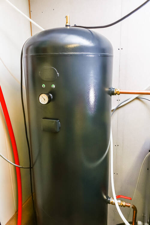

Pajan paineilmajärjestelmä koostuu seuraavista komponenteistä
Järjestelmä on kytketty seuraavasti: Kompressori → 22 mm kupariputki → Säiliö → 22 mm kupariputki → Kuivain → 15 mm PEX-putki käyttöpisteisiin
