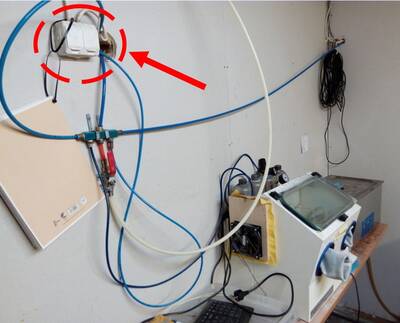

  1. Laita laitteen virtapistoke seinään
  2. Laita virta päälle kytkimestä laitteen oikealta puolelta

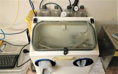

  3. Avaa kaapin salpa ja luukku
  4. Lisää puhdistettava esine laitteen sisään. Varmista että ritilät ovat paikallaan esineen alla.
    Laita kaapin sisään vain kuivia esineitä.

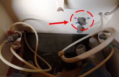

  5. Valitse haluttu suutin valintakytkimestä laitteen sisältä.
    Suutinta voi vaihtaa myös myöhemmin laitteen käytön aikana.
    • Valinta vaikuttaa siihen mitä suutinta ja hiekkasäiliötä laite käyttää.
    • Yleiskäyttöön soveltuu parhaiten keltainen suutin (valintakytkin kuvan asennossa), jolloin laite kierrättää hiekkaa puhalluskaapin pohjalta. Yleiskäyttöön sopiva raekoko on esim. 0,1-0,6mm puhallushiekka.

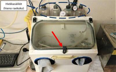

    • Hienompia raekokoja käytettäessä täytä tarvittaessa säiliö laitteen päällä. Raekoko lukee säiliön päällä. Älä lisää säiliöön suurempaa raekokoa kuin mitä säiliössä lukee!
  6. Laita kansi kiinni ja lukitse salpa.
  7. Käynnistä paineilmakompressori.
  8. Laita kädet suojakäsineisiin kaapin etupuolelta ja pidä valintakytkimellä
    valitsemaasi suutinta suunnattuna puhdistettavaa kappaletta kohti.
  9. Paina kaapin alla lattialla olevaa poljinta. Ilma ohjautuu tällöin valitun suuttimen läpi.
    • Ohjaa suutinta aina puhdistettavaa kappaletta kohti niin että hiekka ei ohjaudu suuttimesta suoraan laitteen helposti kuluviin osiin kuten letkuihin, suojakäsineisiin tai läpinäkyvään kanteen.

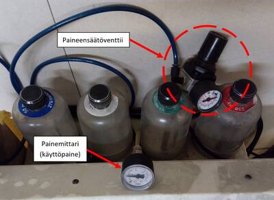

  10. Säädä käyttöpainetta tarvittaessa paineensäätöventtiilistä laitteen päältä mikäli
    puhallusteho ei ole sopiva. Yleiskäytössä hiekka alkaa virrata suuttimesta noin 1bar
    käyttöpaineella ja noin 3-4bar paineella sillä voi puhdistaa metallipintoja.
    Hienompia raekokoja käytettäessä myös suutin on pienempi jolloin riittää myös pienempi käyttöpaine.
    Todettu maksimi käyttöpaine on noin 4,5bar.Vaikka säätöventtiilistä saa enemmänkin painetta on
    kaapissa painehäviöitä, joiden vuoksi käyttöpaine ei nouse korkeammaksi.
    Liian suuri käyttöpaine voi myös rikkoa tai irroittaa paineletkuja.
