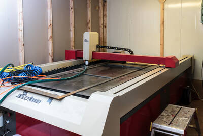

Plasmaleikkuri leikkaa kaikkia sähköä johtavia materiaaleja kuten alumiinia ja terästä.
Malli: Xinhuo Ping Pong
Työstöala: 240x150cm
Plasmasuihkun (leikkausuran) halkaisija ('kerf'): vähintään 1,4mm [TÄYTYY VIELÄ TESTATA] (minimiteholla, 0,7mm teräksellä, syöttönopeudella 1500mm/min). Muista lisätä suunnitteluusi kerf/2 joka suuntaan!
Plasmaleikkaus jättää alumiinia kovempiin materiaaleihin, lähinnä leikkauksen alapinnalle 'pursetta' eli röpelöisen reunan, joka on yleensä tarpeen siistiä esim. taltalla hakkaamalla tai rälläkällä mekaanisesti hiomalla. Tämä on täysin normaali ja väistämätön ilmiö, joskin tehon ja syöttönopeuden säädöllä pystyy huomattavasti vaikuttamaan purseen irtoamiseen.
Plasmakopin sisällä, oven vieressä vasemmalla roikkuu lokikirja (beige vihko), johon on suotavaa kirjata omat leikkaushavainnot eli käytetty materiaali, materiaalin paksuus, syöttönopeus, teho yms. Kone leikkaa esimerkiksi 0,7-millistä terästä minimiteholla ja 1500mm/min syöttönopeudella (feed) hyvin, ja vähintään 6mm-, kenties jopa 12mm-teräksen leikkaaminen on mahdollista.
