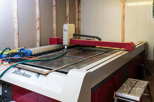

Malli: Xinhuo Ping Pong
Työstöala: 240x150cm
Plasmasuihkun (leikkausuran) halkaisija ('kerf'): vähintään 1,4mm [TÄYTYY VIELÄ TESTATA] (minimiteholla, 0,7mm teräksellä, syöttönopeudella 1500mm/min). Muista lisätä suunnitteluusi kerf/2 joka suuntaan jos et käytä kerffiä huomioivaa CAD/CAM-softaa!
Plasmaleikkaus jättää alumiinia kovempiin materiaaleihin, lähinnä leikkauksen alapinnalle 'pursetta' eli röpelöisen reunan, joka on yleensä tarpeen siistiä esim. taltalla hakkaamalla tai rälläkällä mekaanisesti hiomalla. Tämä on täysin normaali ja väistämätön ilmiö, joskin tehon ja syöttönopeuden säädöllä pystyy huomattavasti vaikuttamaan purseen irtoamiseen.
Plasmakopin sisällä, oven vieressä vasemmalla roikkuu lokikirja (beige vihko), johon on suotavaa kirjata omat leikkaushavainnot eli käytetty materiaali, materiaalin paksuus, syöttönopeus, teho yms. Kone leikkaa esimerkiksi 0,7-millistä terästä minimiteholla ja 1500mm/min syöttönopeudella (feed) hyvin, ja ilmeisesti jopa 12mm-teräksen leikkaaminen on mahdollista. [TÄYTYY TSEKATA SPEKSIT, 12MM PITÄISI KYLLÄ MENNÄ HELPOSTI]

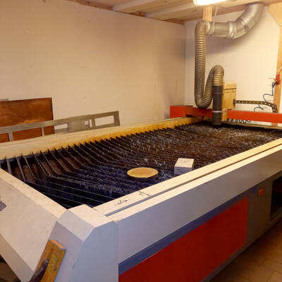

  • Aseta leikattava kappale (metallilevy) plasmaleikkurin pedille. Massaltaan ja/tai dimensioiltaan hyvin pienten levyjen (tarkka) leikkaaminen ei käytännössä ole mahdollista, koska plasmaleikkurin ilmavirta, jäähdytysvesisuihku ja leikkuupään eristekupin kontakti helposti liikuttavat kappaletta.
  • Työstökappaleen päälle voi laserleikkurin tapaan asettaa painoja kunhan ne eivät MISSÄÄN NIMESSÄ osu plasmaleikkurin polulle.
  • Aja leikkuupää haluamaasi 'nollapisteeseen' eli leikkuun aloituskohtaan ja klikkaa (haluamallesi akselille) “touch off”. Plasmakopissa on myös langaton näppäimistö, jolla leikkuupään voi potentiaalisesti tarkemmin/nopeammin ajaa juuri haluttuun aloituskohtaan. Ohjauskoneen LinuxCNC piirtää näytölle leikkuupään liikkuman polun, mikä saattaa myös auttaa kohdistamisessa.
  • Plasmaleikkurissa X on pitkä akseli ja kamerakuvassa (jostain utopistisesta syystä) Y-akseli on peilikuvana (oik/vas).
