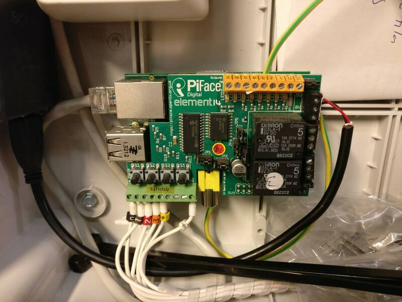

Raspberry Pi valvoo hacklabin sähköjä. Näillä tiedoilla pystytään mm valvomaan milloin joku on pajalla (kotona/poissa pääkytkin), milloin puu ja metalli työtiloja on käytetty sekä kertomaan hätäseis painikkeiden painamisesta. Tulevaisuudessa hacklabin sähkömittarin pulssiulostulo myös kytketään raspberry piihin jolloin voidaan seurata sähkön kulutusta reaaliajassa.

Raspberryssä olevalle kortille on asennettu RASPBIAN JESSIE LITE 2017-04-10 IP-osoitteen laite sakee DHCP:n välityksellä ja kirjoitushetkellä se on 192.168.1.108. varmaankin olisi luontevaa asettaa kiinteä IP-osoite. Käyttäjätunnus ja salasana ovat Rasbianin alkuperäiset.

| K0 | NO | 10-11 | Input 0 | “Kotona” |
| K1 | NO | 12-13 | Input 1 | Hätäseis |
| K2 | NO | 14-15 | Input 2 | Tekstiili “status” |
| K3 | NO | 16-17 | Input 3 | Maalaamo “status” |
| K4 | NC | 18-19 | Input 4 | Valaistus “status” |
| Pi | Input 5 | Sähkömittarin pulssi |
Jos K0 päällä K1 ei päällä → Hätäseis päällä. 1-5 Ketjutettu +, 6-9 Ketjutettu -
Kontaktien toinen puoli kytketty maihin, toinen puoli PiFace inputtiin, PiFace:ssa konffattava ylösvedot sisääntuloille
