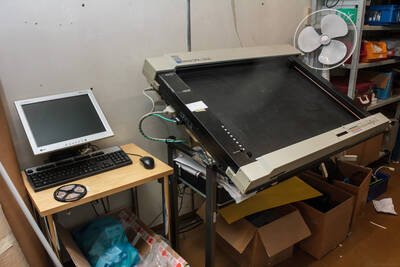

Roland DPX-3300 Drafting plotter.
Iso, 864×594 mm piirtoalueella (A1-paperi 841*594 mm / ANSI D 34 x 22 in) varustettu X-Y-piirturilaite.
Laite piirtää erilaisilla kynillä vektorikuvia paperille ja leikkaa myös vinyyliä ja vastaavia ohuita kalvoja sopivalla alustalla ja terällä varustettuna. Plotterissa jalusta jonka kallistuskulmaa voi säätää kytkimestä. Plotterin alla on tilaa tietokoneelle ja muille tarvikkeille. Sieltä löytyy myös englanninkielinen käyttöohjekansio. Plotterin alta löytyy myös mustekyniä sekä universal-adapteri johon menee useampaa erilaista peruskynää (rungon halkaisija enintään 10 mm).
