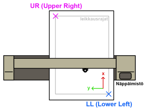

Plotterin oletuskoordinaatisto on oheisen kuvan mukainen. X kasvaa siis koneen taakse materiaalin liikkumissuunnassa ja Y kasvaa näppäimistöstä poispäin terän liikkumissuunnassa.
Koordinaatistoa voidaan kääntää asettamalla LL (Lower Left) ja UR (Upper Right) pisteet haluttuihin kohtiin.
Plotterin koordinaatistossa LL-piste on nollapiste.
