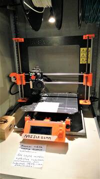

Lokakuussa Arno joutui purkamaan koko hotendin ilmeisesti vuodon takia.
28.10.2024 Martti / Aloitin Prusan hotendin kasaamisen käyttämällä osittain vanhan oman Prusani varaosia
  • Käytin vanhaa hyväkuntoista lämmityslohkoa johon kiinnitin vastuksen ja vanhan koneeni termistorin
  • Suuttimeksi laitoin vanhan Ohlsson Ruby 0,4mm suuttimen
  • Lohkon kiinnitin entiseen jäähdytyselementtiin
  • Kiinnitin hotendin, (tuulettimet ja johdot jäi laittamatta)
4.11.2024 Matias jatkoi kasaamista
4.11.2024 Martti / Testasin tulostusta ja huomasin, että suuttimen kiristys oli unohtunut. Se pitää tehdä kuumana 250 asteessa! Tulostus pysähtyi ”thermal ” virheeseen, joka ilmeisesti aiheutui siitä ettei suutin ollut kiristetty oikein. Kiristin suuttimen ja kalibroin ekan kerroksen uudelleen.
18.11. Martti /Jäähdytyselementin ja lohkon väliin vuotanut muovi on siivottu! Mitattu lämmistysvastuksen vastus =5.5 ohmia, eli vastus alimittainen n.20W teholtaan kun pitäisi olla 40W.
21.11. Martti / Hotendin lämmitysvastus ja termistori vaihdettu uusiin! Nyt testitulostus onnistu ja lämpötila pysyi hyvin säädetyssä arvossa.
=⇒ Vielä epäilen liian pientä muovin syöttöarvoa. Tarkastan….
