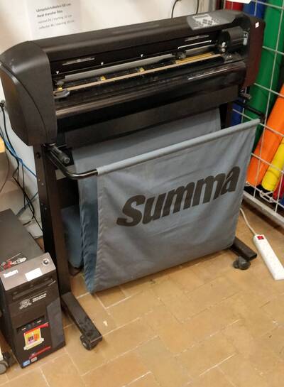

Hieno joukkorahoitettu tarraleikkuri Summa D60R.

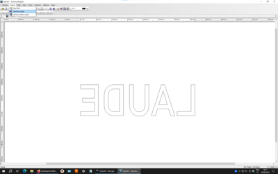

Muistathan, että vain vinyylin toisella puolella on liimapinta. Tämä tarkoittaa sitä, että mikäli haluat kiinnittää vinyylin lasiin tulee vektorikuvion olla peilikuva leikattaessa sitä. Asian tietenkin oppii kantapään kautta :)

  5. Avaa Summa Cutter Control -ohjelmisto ja säädä leikkausparametrit

  6. Aseta valitsemasi vinyyli vinyylileikkuriin
    • Säädä leikkurin kiinnitysrullat pitävän otteen varmistaaksesi
  7. Aloita leikkausprosessi
    • Paina “Leikkaa” -painiketta Summa WinPlot -ohjelmistossa aloittaaksesi leikkauksen
    • Vinyylileikkuri seuraa antamiasi polkuja ja leikkaa suunnitelmassasi olevan kuvion.

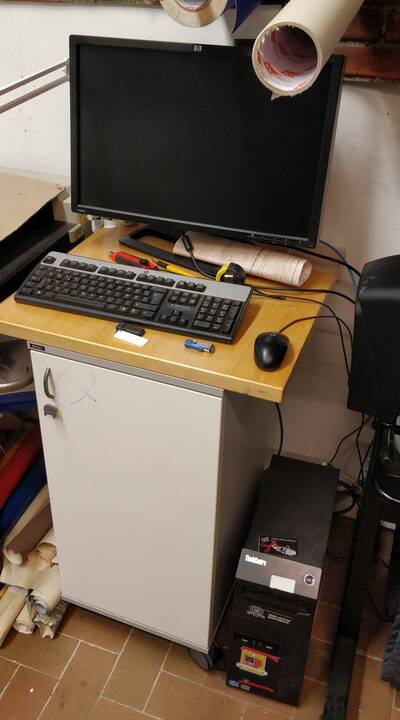

Ohjaustietokone ja ohjelma
Summa winplot + vektorigrafiikka.
