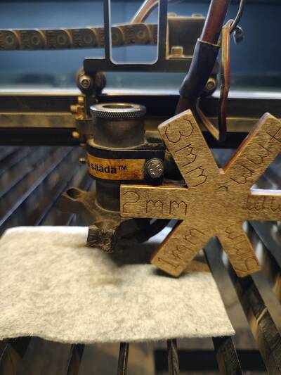

Polttopisteen säätö // Focus adjustment
- Löysää kuvassa näkyvä pultti
- Tarkista leikattavan kappaleen paksuus ja aseta sen jälkeen tarkennustyökalu kuvassa esitettyyn
- Kiristä pultti
- Poista tarkennustyökalu
Mikäli leikkaamasi kappaleen paksuus ei lue tarkennustyökalussa, joudut soveltamaan.
- Loosen the bolt shown in the picture
- Check the thickness of the piece to be cut, then place the focusing tool as shown in the picture
- Tighten the bolt
- Remove the focusing tool
If the thickness of your workpiece is not listed on the focusing tool, you’ll need to improvise.

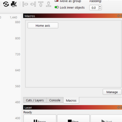

Kotisijaintiin palaaminen // Returning to home position
Laserin käyttäminen on paljon helpompaa kun sen sijainti on fyysisesti sama kuin mitä Lightburn näyttää. Tämä tapahtuu Lightburnissa klikkaamalla Home axis -painiketta Macros-välilehdellä.
It is much easier to use the laser when its physical location is the same than what Lightburn shows. This can be done in Lightburn by clicking Home axis button found from Macros tab
