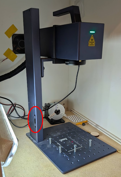

Kuitulaserin tarkennus tapahtuu kahden laserpisteen avulla. Kun laserpisteet ovat täsmälleen vierekkäin, on laser tarkennettu laseroitavaan kohteeseen. Tarkennus tapahtuu painamalla kuitulaserin jalan alaosassa olevia ylös- ja alas-nappeja.
Vinkki tarkennukseen: katso puhelimen kameralla lasereita säädettyäsi kamerasovelluksen manuaaliasetuksista kirkkaus matalaksi. Tähän varmasti soveltuu myös joku pimentävä kalvo tms.
POWER DOWN THE LASER BEFORE FOCUSING IT!
Focusing of the fiber laser is done by aligning two laser dots. Laser is focused when these dots are touching. Focusing can be done with two buttons that are found lower side of the laser's lifting stand.
Focusing tip: Use your phone's camera app after setting's its exposure to dark to see laser dots better. Same can be achieved with anything darkening.
