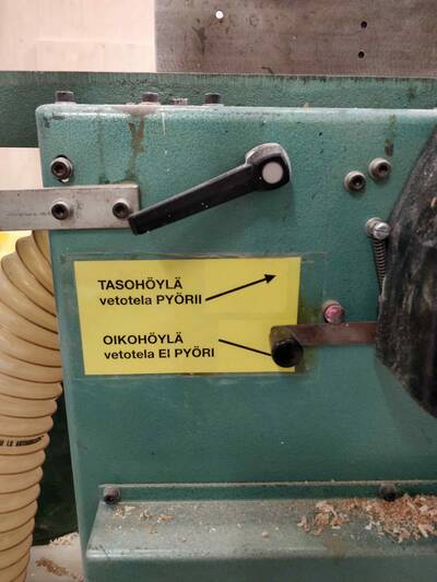

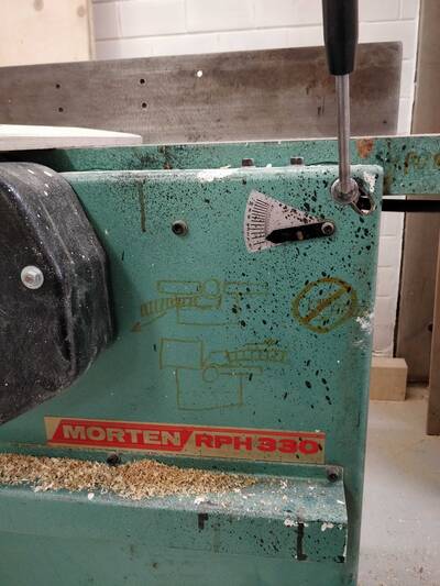

Labin puupuolelta löytyy Oiko- ja tasohöylä Morten RPH330. Konetta voi käyttää joko oiko- tai tasohöylänä. Käyttäjästä katsoen vasemmalla puolella moodin valinta vipu. Kysy miten toimii!
Kuva 1 - moodivalitsin (oiko- tai tasohöylä)

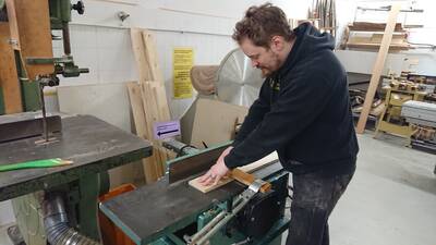

Kuva 2 - Käyttäjä

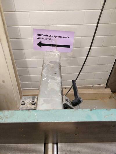

Kuva 3 - Työstösuunta oikealta vasemmalle

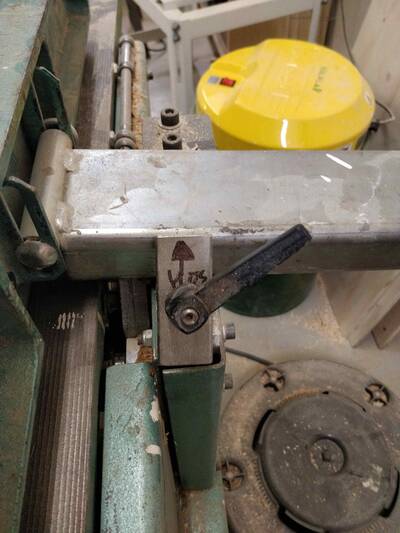

Kuva 5 - Ohjurinlukitus HUOM! suunta tärkeä muuten lukitsee terän

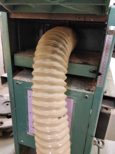

Kuva 6 - Purunpoistoletku oikohöylä moodissa

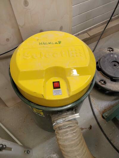

Ennen käyttöä muista käynnistää puruimuri.
Kuva 7 - Puruimuri

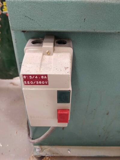

Kuva - Käyttökytkin vihreä on, punainen off
