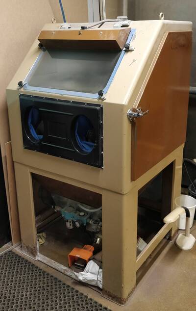

Hiekkapuhalluskaappi (ISO)
Hacklabilta löytyy iso hiekkapuhalliskaappi erilaisten kappaleiden hiekkapuhallukseen. Kaappi toimii paineilmalla, jonka lisäksi valo ja suodatinimuri toimivat sähköllä.
Hiekkapuhalluskaappi löytyy aulasta sisäoven vierestä.

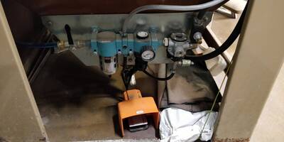

2. Paineilma
Kytke paineimajärjestelmä päälle ja avaa paineilma kytkin kaapin etupuolelta.
Huomio! Hiekkapuhallus käyttää todella paljon paineilmaa, josta syystä kompressori joutuu todella koville. Muista pitää taukoja puhaltamisesta noin 10 minuutin välein, jotta kompressori ei ylikuumene.

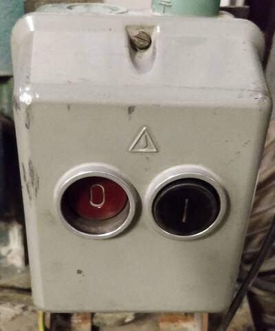

3. Suodatinimuri
Kytke hiekkapuhalluskaapin takaa löytyvä suodatinimuri päälle (katso kuva kytkimestä alempaa).
Hiekkapuhallus kaappiin on kytketty suodatinimuri, jota tulee käyttää puhalluksen aikana. Kyseinen laite imee ilmaa kaapin sisältä ja suodattaa siitä puhaluksessa syntyneen pölyn.
Käyttökytkin on hieman hankala, ja vaatii vähän voimaa, jotta jää päälle. Imuri menee päälle mustasta kytkimestä (paina pohjaan saakka) ja sammuu punaisesta.

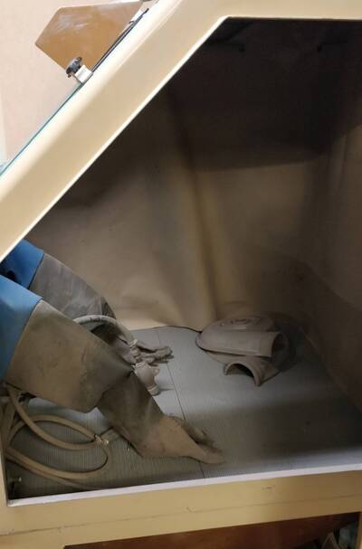

4. Puhallus
Olet nyt valmis hiekkapuhaltamaan työstettävän kappaleesi. Avaa puhalluskaapin luukku, laita kappale sisäään ja suuntaa sitä puhalluspistoolilla. Puhallusta ohjataan kaapin edessä lattialla olevan jalkapolkimen avulla.
