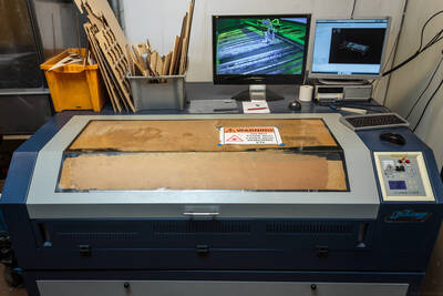

Laserleikkurin käynnistys -- Starting the Laser Cutter
  1. Laita päävirta päälle seinässä olevasta kytkimestä (valkoinen “Laser ja imuri” -katkaisija).
  2. Laita laser päälle laitteen oikeassa kyljessä sijaitsevasta punaisesta kytkimestä.laser1.jpg
  3. Jos laser ei ala hurisemaan, vedä punainen hätäseis-kytkin ulos pyöräyttämällä sitä.
  4. Käynnistä ohjaustietokone.
  5. Odota että tietokone käynnistyy, kirjautuminen tapahtuu automaattisesti.
  6. Käynnistä tietokoneen työpöydällä oleva Laserweb -ohjelma.
  7. Varmista, ettei leikkuualustalla ole mitään, mikä estää laserleikkurin akseleiden liikkeen.
  8. Paina vasemmalta Comms välilehti ja välilehdeltä Connect.
  9. Paina vasemmalta Control välilehti ja välilehdeltä Home laser.
  10. Paina Control välilehdeltä Home all.
  11. Laite on nyt käyttövalmis.

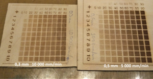

Vanerille feed 400 & power 2% tekee haamujälkeä, joka erottuu juuri ja juuri, jos katsoo oikein tarkasti.
Vanerille feedeillä 400-700 power 3% tuottaa vaalean, näkyvän ja luettavan jäljen.
Vanerille kaiverruksen yleisarvoksi sopii siis power 5-7%, feed 400-700. Alla olevista kuvista ja testaamalla voi etsiä itselle mieluisinta jälkeä, mikäli haluaa hienosäätää.
Feed 700 tekee vielä pääasiassa suoria kulmia (silmämääräisesti arvioituna).
Feed 1000 (teho 10) pyöristää teräviäkin kulmia hieman. Sopivassa kulmassa olevat viivat kaivertuvat siksakkina.
Feed 2000 (teho 10) pyöristää kulmia jo selkeästi. Lisäksi, jos viiva on sopivassa kulmassa, se kaivertuu hienon hienona siksakkina viivan sijaan, ja kaiken suuntaisissa viivoissa kaiverrusjälki on pistemäistä tasaisen viivan sijaan.
